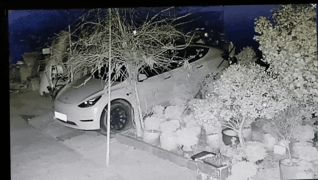

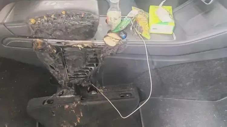

  浙江金華一輛電動車
  在無人使用時自燃
  損失慘重
  而起火原因竟是一根數(shù)據(jù)線

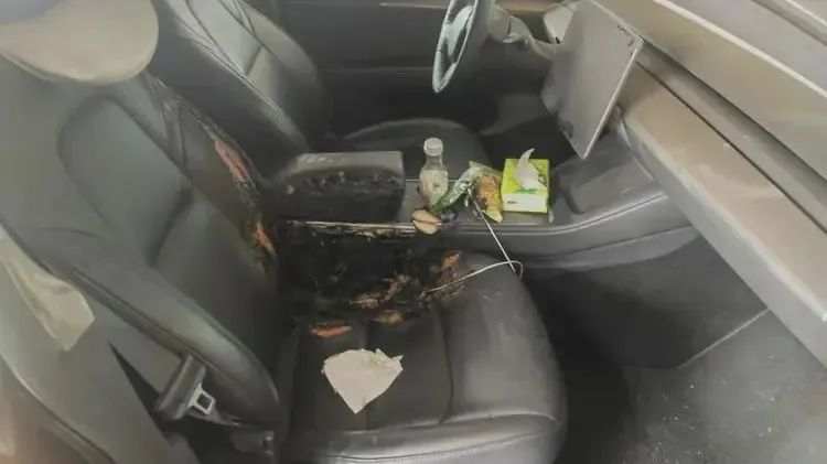

  副駕駛位被燒毀
  車輛自燃經(jīng)過

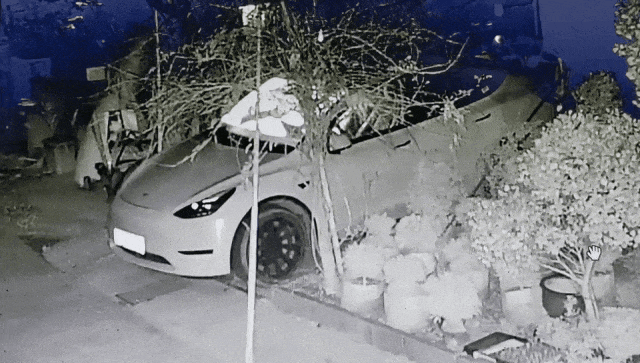

  監(jiān)控視頻顯示
  車輛副駕駛位突然冒出火光
  隨后火勢越來越大
  直至充斥整個車輛的前半部分
  19時50分至51分
  車主停好車,設(shè)置22時開始充電

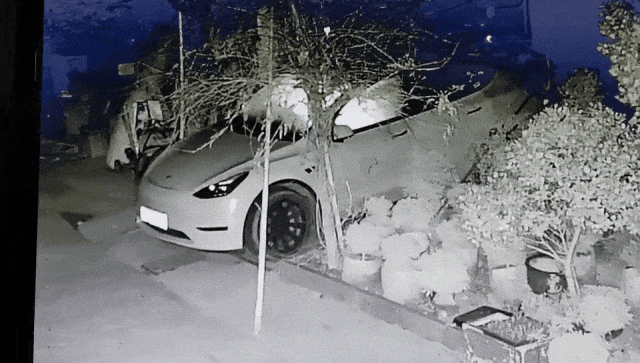

  22時37分
  冒出火光
  火勢燃燒
  22時43分
  火勢熄滅
  幸虧車輛門窗緊閉
  車內(nèi)氧氣被耗盡后
  火勢自動熄滅
  才未造成更嚴(yán)重的后果

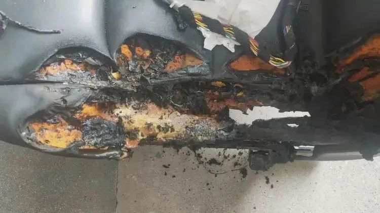

  中控區(qū)域被燒毀
  車輛為何會自燃?
  經(jīng)調(diào)查詢問得知
  車輛當(dāng)時正處于充電狀態(tài)
  這種情況下
  車輛不會進(jìn)入休眠狀態(tài)
  而此時
  車內(nèi)USB接口插著手機(jī)數(shù)據(jù)線
  數(shù)據(jù)線接口因故障發(fā)熱
  最終導(dǎo)致車輛自燃
